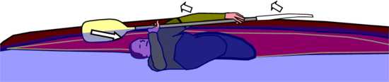

短桨翻滚法是河流、冲浪和海洋独木舟客最常用的技巧。其方法跟前一篇所讲的长桨翻滚法相同,只不过翻滚中双手握桨的位置改成跟你正常前划或做任何桨法时的位置同。因為你无需将手握桨位置改变,当然翻滚起来就会比较快了。同时,在翻回正姿后你就可以立即的划桨。但其缺点是翻滚时桨槓桿作用较短,所以时间点的拿捏也要更精準才行。
我们要做的是在水面先水平扫桨后再接垂直向下的击桨动作。这种桨法有人称為螺旋翻滚 (screw roll) (虽然另外有些人不以為然的认為螺旋翻滚并不包括垂直击桨的动作),但其实它比较接近 Paul Dutky 说的高级支撑翻滚桨法 (advanced brace roll)。只要照著前述长桨翻滚法的说明来做,但省略掉第 5 和第 6 动。请按下后面之超连结以检视短桨翻滚法的 18 张连续动作相片 (Back to Short Lever Roll)。
图二短桨翻滚
甩臀甩得越棒,翻滚依赖桨的程度就越低。你甚至可以光用水平扫桨就能做出短桨翻滚并称之為扫桨翻滚 (sweep roll)。

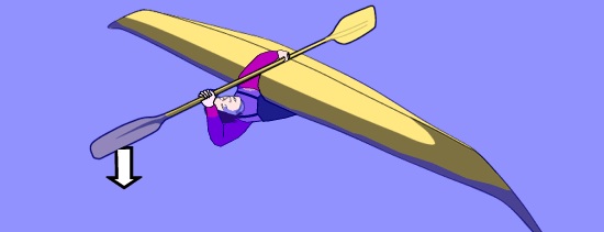

或者你也可以光以垂直向下击桨就能翻滚而称之為支撑翻滚 (brace roll) 或 C-对-C 翻滚 (C-to-C roll),在激流中玩短花式舟这可是个非常好用的技巧。要能得到桨叶支撑手感好的一个方法就是正姿的坐在皮划艇内做出 “高復位 (high recovery)” 桨法。然后再来一次,再来一次,每再做一次就下水下得更深一点,直到你能从完全覆舟的状态下再翻回正姿為止。在做任何高復位支撑桨法时,绝对不能将施力那隻手臂的手肘完全伸直。要遵照本书在安全事项一篇中所述的不可伸出得太远,而且也不可以将手举超过你的头部。
  图三高復位翻滚

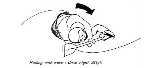

图四為 Alan Byde 在 1969 年 Living Canoeing 一书中关於 Steyr 翻滚的插图。画中点出了在浪区翻滚时,顺浪而翻会非常的容易。他说「要翻过桨,朝著岸边的方向滚入水中,而从外海的方向翻上来」。这种方式最為容易也最為省力。若硬要逆浪而翻滚,那是不可能的事的。
  图四 Steyr 翻滚;顺浪翻滚:往下向右做 Steyr 翻滚

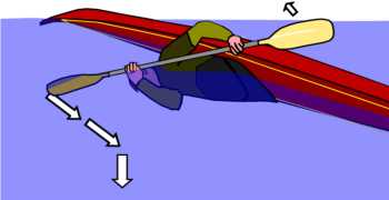

2. 同样的,我们假定你用的是右手操控的划桨并从左侧翻滚。先尽量的往后倾靠而且越远越好。以标準姿势握桨。现在用右手将桨举到对準你的左肩位置进入起滚姿势。手留在原位。在你头部旁边这个桨叶是动力桨叶。
  图五短桨法的起滚姿势

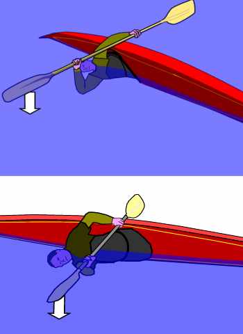

4. 覆舟。将身体儘量的向左远倾成头部与肩膀都正好在水面下,动力桨叶刚好在水面上,或是将之尽你所能的靠在水面,而另一隻桨叶则举升在空中。此时在将动力桨叶往外扫成击水姿势之前,皮划艇助理应能看到你整根的左手臂都是在水面上的。
  图六短桨法击桨前的姿势
5. 检查动力桨叶要在良好的角度上。现在,把动力桨叶从你身边往外推去。右手推的同时,左手臂要保持举升在空中的状态并向后拉。让动力桨叶朝著击水姿势的位置扫过水面而去。
  图七动力桨叶往外推扫将独木舟侧翻

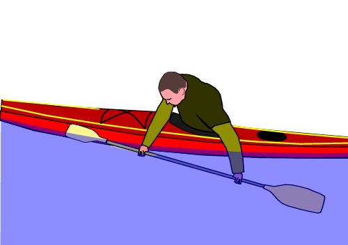

若你动力桨叶的角度正确,它会抗沉的。為了要让它更容易的留在水面上,你必须要尽量的将身体往左边转过去。这两件事情都会把你的上半身抬起来,所以你现在开始浮到水面上了,而你的皮划艇也开始向侧边翻转。
  图八击水姿势与击桨復位
7. 在到达击水姿势时,右臂拉回将动力桨叶在水中做出垂直向下的动作,同时甩臀。
