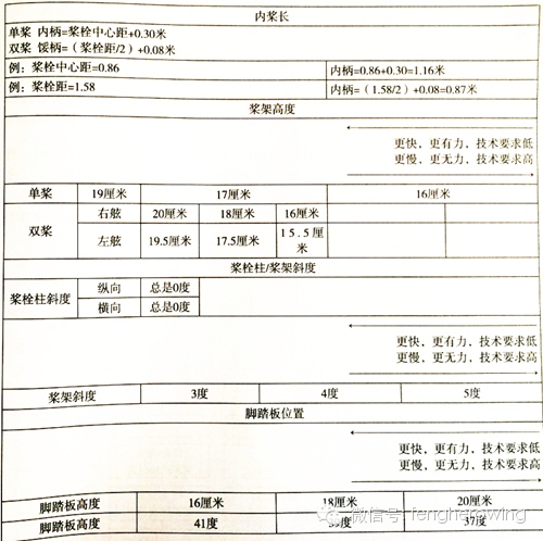

在调艇开始前,我们总是要首先确定待测船艇各部分的基本测量参数,然后根据运动员个体的身体参数、能力来调整这些数据。以下表格是在调艇时所需的全部数据,因为很多因素会影响到最后数值,所以很难提供具体数值。以下为最宽泛的参数范围。
说明:右舷和左舷是指赛艇前进方向的船体右侧和左侧。与我国习惯用运动员右手和左手的右桨和左桨的叫法相反。
