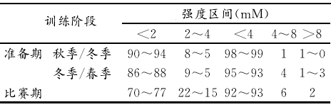

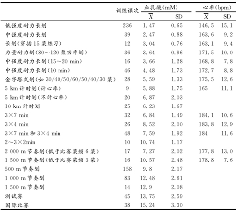

在1988年的第5届欧洲运动医学大学会上,Hartmann做的有关高水平赛艇训练的报告获得了大会最佳报告,世界对德国赛艇训练从此有了一个较为全面的了解。此报告来源于Hartmann20世纪80年代在前西德赛艇国家队负责的科研工作,相关成果先后以博士学位论文和期刊论文的形式被世界所了解。成果当中对世界赛艇科学具有重要意义的要属对德国赛艇年度训练负荷的统计(表1)和不同训练方法手段的强度特征(表2)。根据对运动员实际训练负荷的详细统计,Hartmann发现水上专项训练的主体负荷为低强度的有氧长划(血 乳 酸<2mM),即使在比赛期,这部分强度的训练比例也>70%。这个发现与当时西德很多权威文献并不相符,运动员在实际训练过程中并未完全遵循教练员的强度要求,而是自行选择了一种相对轻松的强度,这样降低了运动员实际训练的整体负荷,带来了前西德男子八人艇在1988年奥运会上的夺冠。大量低强度的有氧长划带来的是有氧能力的提高,二级测试结果显示,运动员的P4值逐年提高。不仅如此,Hartmann还根据实际测试情况列出了赛艇不同训练方法和手段对应的血乳酸和心率反应,有助于赛艇训练更具针对性。给出优秀赛艇运动员在不同时期、不同强度的训练量的比例,并提供相应的训练方法和手段,是Hartmann对世界赛艇科学的一个重要贡献。
