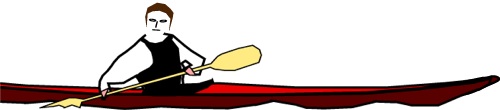

船尾舵转向
船尾舵桨法对行进中的独木舟是个很有用的转向法。在通过狭窄水道时使用船尾舵桨法能让独木舟保持直线航行。
图二 船尾舵转向
右转向桨法说明:
1. 先将独木舟快速划向前进。停止划桨并挺胸坐正且以基本握桨方式握桨稍待一会儿。
2. 上半身转体向右直到桨与舟体侧边平行。
3. 手臂向后伸直到右手臂几乎与手肘成直线。保持左手的位置比前甲板略高一点点的手势。
4. 旋转右手腕将右桨叶转置成需要的角度,然后把桨叶下压落入水中。
至於什麼角度才是正确的?若只要把桨叶当舵而无须用它做任何的撑划时,就保持桨叶的垂直并将整个桨叶没入水中。若还要靠船尾舵在棘手的水况中做支撑,则让桨叶保持水平位置。桨叶平放置於水面上时其功能会像滑水板一样。桨叶只要平放在水面上舟客就可将身体一部分重量移到桨叶上做為支撑。请参阅「船尾压桨」一篇。
但通常舟在做尾舵动作时都会要再略带支撑,所以桨叶往往会放在垂直与水平间的角度。亦即 45 度。绝大部分海洋舟的造型使其在转向时若将舟体侧倾会比舟体正姿时更容易操控。在转向中碰到须将独木舟像骑机车转弯般用力侧倾时,若能有点支撑辅助会让舟客更能掌控,特别是当桨叶置於离独木舟旁 50 cm 处做為支撑力时更是如此。
除非在从浪波衝浪而下的情况,否则船尾舵的使用会减缓独木舟的速度并使之停止。就在刚要停止前,试一招用右桨叶从舟体往外推的反扫划桨。这招反扫会让小舟快速的旋转向右。只要技巧做对了,就能将独木舟一步到位的带入与码头或同组舟友小舟正好并排靠拢而停的位置,无须再做出任何操控修正动作。
