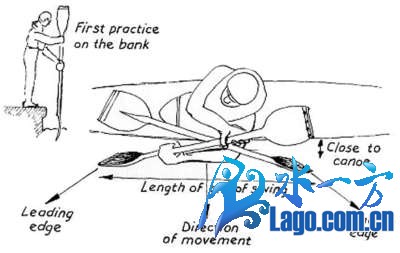

摇櫓侧划桨法
图三
摇櫓桨法
註:First practice on the bank = 首先在堤岸上操练
Leading edge = 前缘
Length of arc of swing = 摇櫓弧度的距离
Direction of movement = 动作的方向
Close to canoe = 靠近到舟处
同样的,这并不是种一定要会的桨法但却是种强力、优雅又实用的桨法。它有著普通侧划桨法的相同功效,但在划桨时桨叶却是全程都在水中的。
感谢 Alan Byde 准予从他的「Living Canoeing」(A&C Black 出版社,1969) 书中转载此图。
跟侧划法的将桨叶朝独木舟方向拉过来所不同是,摇櫓要沿著与独木舟平行的假设线来回的划动著。桨的前缘一定要保持与独木舟成大约 45 度的角度,该角度会将独木舟朝著划桨处横移拉动。
摇櫓侧划向左的桨法说明:
1. 以标準姿势握桨。
2. 左手置於原来位置,举起右臂让右臂超过脸部直到右手肘到达鼻子前面的地方,而桨柄近乎垂直。
3. 如有需要则扭转双手手腕以左桨叶的正面对著独木舟的侧面。保持自然直坐的姿势,转体双肩朝向左方,将左桨叶举在水面上。
4. 左桨叶从舟侧伸出,并在独木舟边约 30 公分处插入水中。
5. 扭转桨叶以前缘与舟形成角度,并将桨叶用与舟平行的方向朝前方拉动到与脛骨齐的位置。
6. 扭转桨叶以后缘与舟形成角度并将桨叶向后拉动,并朝左边扭动上半身直到桨叶刚好到达自己后方的位置。
7. 再度扭转双手手腕让桨叶前缘与舟形成角度,并如 5 所述的朝前方拉动桨叶。
8. 桨要保持在与舟身平行的假想直线上做前后的拉动 (不是 8 字型或弧度式的划法)。
如此这般独木舟就会横移滑行。可以试行操练不同的桨叶角度和速度以试出其功效。
