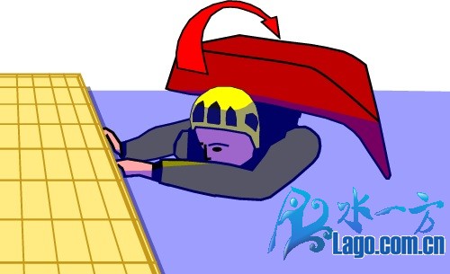

4. 然后将身体与头部从舟侧伸过来就像是要用头部触碰扶手桨一样。在此阶段尽量不要让自己的独木舟產生搅动现象。舟体要保持翻舟状的漂浮著。尽你可能远的横向侧身,要远到让肋骨撞到髖骨。若这个姿势无法让你有痛楚感,就表示很可能横向侧身这个动作做得还不够远。头部应伸出到舟侧外,而且刚好是在水的表面下而已。现在几乎是翻转成正姿的半程,而海水仍支撑著身体和头部的全部重量。
图四
横向侧身
5. 要将头部留在原位,保持刚好在水的表面下的姿势。而助教仍牢牢握住置於水面的扶手桨。用你的双手抓住该桨柄,以臀部使力翻滚独木舟直到舟体以舟侧浮上水面。头部与身体的大部分在这个阶段仍然在水面下。
