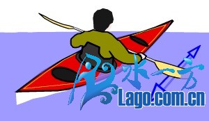

将桨向左侧外伸出去。桨叶的背面置於水的表面就像是「低复位」 支撑桨法的姿势一样。你的桨现在已有支撑功能了,所以你随时可应用。
图七 低压桨平衡
一如以往,以自然舒适的状态尽量的远伸出去但是别伸的太过头了。两隻手肘还是要微弯。保持右手放低,正好就在独木舟前甲板的上方一点点。支撑用的桨叶要在水的表面呈现几乎平放的姿势。若独木舟仍在行进中,就保持桨叶為前缘略高於后缘的姿势以產生类似滑水板的功能。
