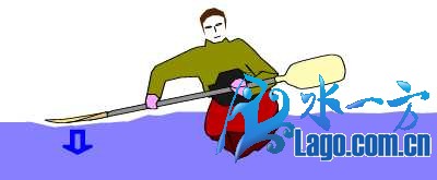

图一
压桨 (图面提供 Richard Best,独木舟客大名未知)
图ㄧ為 Richard Best 所提供,独木舟客大名未知。
在海上遇到重心不稳或浪袭时就需用支撑桨法以防翻舟。只要将桨叶平放水面的伸出舟侧外,并用力往下压就行了。关键在时间点的拿捏。只要在桨叶施力下压,显然的桨叶就会开始下沉。它会產生良好的支撑力道直到下沉到大约超过水面下的 30 cm。当下沉到了 60 cm 或更深时就没有什麼支撑力了。其过程不到一秒鐘,所以必须全力的利用本桨法短暂的有效时间。要能全力的利用就得配合甩臀动作。
我们先来了解重心已不稳时让舟体回到正姿的复位桨法,以及即将重心不稳时在第一时间中能让你不会继续失去重心的压桨平衡桨法间的区别。
