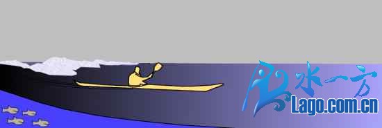

在浅梯度的海域,海洋独木舟可在快速的浪波上漂亮的衝浪。而在外海上,若行驶的方向跟浪波方向相同而独木舟本身又没有装载太重的负载,独木舟客可以抓住一个又一个的浪波,以更快的速度抵达目的地。
但在海滩浪区可能就不会是这麼一回事了。若衝浪用的是花式独木舟或衝浪独木舟而自己的技巧又能操控自如时,选定自己的行驶方向后,就可以跟滑水者一样做出快速的变化航线,从障碍物边绕过,或沿著浪波斜穿而过,直到独木舟到达了能用桨划出再回到大海处的浪区低点。但如用的是五米长的传统式海洋舟可是玩不了这些技巧的,只能老老实实的走直线并快速的抵达海滩。
海洋舟极為快速的切水性,可能可以跑赢浪波。然后在浪波开始崩溃时,海洋舟也已经跑在像洗衣机搅出乱流般的崩溃白浪前头好几米远了,舟上的你并没落水全身仍是乾爽的直坐著控著桨,而速度却已像喷射战斗机似的开始飆飞了。

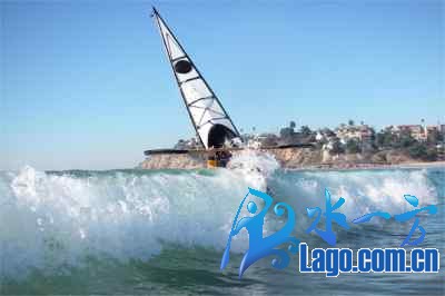

传统式的海洋舟跑在陡峭浪波上面时,舟体斧头状的前端通常会开始埋入水表。有时候在座舱裡将身体奋力的向后倾靠可防止此事发生。不然的话,船速会突然间的慢下来而独木舟的后段则开始上升并脱离水面。
若发生在一个中到大的浪波,独木舟往往会变成直立插水的姿势,接著就会翻倒向前变成前空翻或翻筋斗 (pitchpole)。然后你就可以翻滚复位,甩掉眼中的海水,找到下一个浪波再继续下一趟的玩乐。
在独木舟直立插水时,有时候可以来一招快速划桨把独木舟的纵轴做 180 度的旋转,转变成独木舟会正姿的以后半段的部位落水。这招称之為舟尖旋转 (pirouette) 或乾式空翻 (dry loop)。用海洋舟来玩这招比任何的舟都要更容易,因為短舟空翻速度之快让人根本没有足够时间做出反应动作。
一艘独木长舟能保持几秒鐘的直立插水状态,时间长到足够浪波的波冠跟上来,独木舟的前端就会深深的插入水底。水压会挤压著独木舟尾端,让尾端直立升起成插针状态 (ender)。此时你会有大约三秒鐘之无与伦比鸟瞰整个衝浪波的时间。独木舟离水上升速度之快有如冲天炮一般。
若是 5 米左右的海洋舟,在水中直立起来时其前端可能会有 2米长插进水面下。所以啦,问题来了,在衝浪的水域是否都会有足够的水深呢?嗯,不会,往往都不会有那麼深的。所以直立起来的海洋舟底端会是轻触在沙质海床上,在该状况时你就会像图九的舟一样只是在沙底上做个温和撑竿跳式的空翻而已。

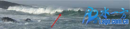

浪波的崩溃不会是同时全线的崩溃。浪波会从部分的峰叠堆高处开始崩溃,然后再从该处往两侧逐渐崩溃。在崩溃的浪冠与尚未崩溃浪波的交接处称為浪肩。衝浪板的衝浪客以及衝浪划板的划板客都瞄準的是要去抓住浪肩,并顺著浪波的崩溃而将自己保持在未崩溃的浪肩上沿波衝浪。他们很可能不会去抓像图十中的浪肩,因為该处未崩溃的浪肩是朝著礁石区冲去的。
图十红箭头处為已崩溃浪冠与未崩溃浪波交接处的浪肩
