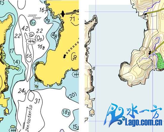

地形图与海事图的比较
对要去探险的海域不熟的话,独木舟客最好要有该海域的地形图跟海事图。地形图上不会印出海图上的海深、海流资讯、航行标誌、以及海事危害事物像是船运航道与军事管制区等等。此虚线摘录图显示出该海域有超乎寻常的强劲潮流,这点可从潮流指示箭头以及标註强力涡流 (eddy) 和溢流 (overfall) 的符号可看出。
图二海图与地图之比较
地形图在海域这部分只有单调的蓝色不会有等深线,而低潮时会露出的沙底或泥底海滩也仅做略微显示而已。但对我们来说,地形图往往比海图更用得到。地形图会清楚标出岸陆等高线的地形。等高线越密接处,坡度就越陡峭。地形图会以深色标出岸陆地形的高地、标高点与传统「暗影区」,以及岸陆的其他特徵的资讯。让人很容易就辨识出各种岸标,例如,村庄、桥梁、岛屿、树林或山峰。一旦认出一个岸标,就能轻易的找到你的海上位置。

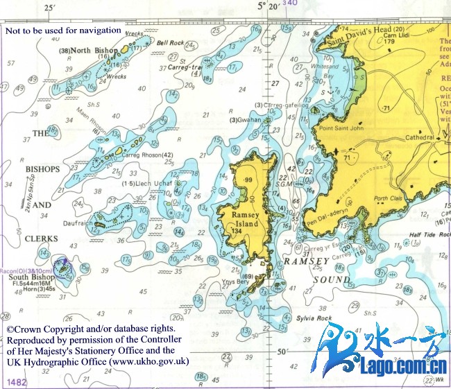

下图是徵得英国海测局同意而转贴之 Admiralty Leisure 海图的摘录图。这是张威尔斯 Pembrokeshire 尖岬海域的图。该区域有著超棒的景观与野生动物,强劲海流创造出具挑战性的海上情境、衝浪沙滩,以及当风势太大无法独木舟时可在岸上享受之眾多超酷的酒吧及散步景点。也有一些对海洋独木舟客真有格外危害的地点。
该图比例為 1:75,000,摘录图為该图的十三分之一。在纸本版上本摘录图為 16 公分宽。覆盖的面积比六海浬 (11公里) 稍微宽一点。
图三 Ramsey 摘录海图
图西方看到的十二个罗列小岛称為 Bishops & Clerks。其中的 South Bishop 是最大的岛,有刚好够的空间容纳一座灯塔。
绝大多数海图都会有几个潮汐方号,是种洋红色方块字代表潮汐表中该区的位置。潮汐表中列出了该地区在各个时间的潮汐速度与方向。该海图中只有两个潮汐方号,但没有一个是在这个摘录图内。两个都在近 Milford Haven 口的位置,為的是油轮前往炼油厂用。但特别的是,因為此摘录图中海域的海流太急了,所以出现了ㄧ个潮流指示箭头。请见摘录图左边中间的位置。该箭头是有羽尾的,指示出此处涌岸潮流的方向。数字说明的是其涨潮流在小潮是 2 节而大潮是 5 节。
在 Bishops & Clerk 周遭及其岛屿与 Ramsey 之间的水道画有双波浪线处,是指该处有溢流或潮急浪。这对独木舟客是很有用的资讯,让自己能决定是要衝刺穿过,还是小潮日再前往,或是待平潮时才越过该水道。大致资讯,请参阅「潮汐」。
最令人瞩目的岸标是位於 Point St John 南方 St Justinian 的 St Davids 救生艇站。是个白色建物其上有高脚的水泥支柱顶著红色的屋顶,其下為一道又长又陡救生艇用的下水斜坡。而海图上对该救生艇站的标示是两个连底三角锥形的黑色小图符。(OK,这个图符看起来就像是 Dagger Kayaks 的标誌一样!)
海图上洋红色方块及 1482 数字是指 UKHO 也发行仅限该海域 1:25,000 比例的海图。对首次要进入这个极有挑战性海域的独木舟客这会是非常实用的资料。
关於海图判读的其他资讯,请参阅「海图的功能」。

在此用做范例之 1:75,000 Pembrokeshire 海图摘录图并没秀出:
• B-tches 岛链,这地方要算严重危害区还是白浪玩浪区,就得看当时的潮汐状况与你想怎麼玩而定了。一串彼此以浅水隔开的岛链,在海图 Ramsey 岛的东海岸像根绿色手指般的向海中伸出,虽可看到图但并没有名字。绿色表示该链岛在最低潮时,人可以沿著各岛链线以脚不沾湿地逐岛而过。
• Horse Rock 漩涡,是个非常、非常罕见的情景,是一个会把海洋独木舟吸入海底的漩涡。Horse Rock 并未将名字印在此 1:75,000 海图上,但在Ramsey 海峡中间,在最深水道的最东边的一个小圆点就是该处。此海图指示出在非常低的潮汐时它会露出水面。标示的出水高度 (drying height) 在图上写的是高出最低潮汐水平面 0.9 米。请注意该点的正旁边就有艘沉船残骸的标誌。
• 岸陆高度与形状的资讯。通常靠形状我们就能辨认出岛屿或海岸段。在地图上,以等高线显示标高差,以不同顏色显示各个高地,以符号显示悬崖,有时候还会加以阴影做出立体效果。在海图上,岸陆通常是以同一个顏色显示,而等高线不是没有就是跳跃式的标示,但跳跃间隔又隔得太开让人无法使用。
• 滨线 (shoreline) 特性。滨线特性在此张 1:75,000 海图上是看不到的,除非你是用放大镜看再加上些自己的想像力;但海图上可看出除了 Whitesands Bay 和 Porth Clais 以外,海岸线是被中到低度的悬崖绕著,并有著在低潮才偶尔会露出的海滩。
• 紧急时能从海域上岸的小径。
• 紧急时能救援之绝大部分的农田、露营区及房舍。
• St Justinian 汽车停车场及下到海滩的步道梯阶。
• Whitesands 沙滩的停车场及咖啡馆。
• 环绕大教堂之 St Davids 小镇,该大教堂标示在摘录图右上边的位置。
这些事项,须在 1:50,000 或者也许要用 1:25,000 海图并对照游艇航海或独木舟引航指南及 1:50,000 的地图才能清楚。

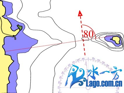

海图上也划有方格线但其间隔就隔的很开,通常的间隔為 4 浬,所以海图会有图上罗经面 (compass rose) 帮助用图者计算出方位。
图上罗经面是印在海图上一个约 5cm 的圆图。它的外圈切分成 360 个剖面,并以零/360 点為真北,另有一个箭头指向磁北或另用个以零/360 度為磁北的内圈。
图四 罗经面
此图中的图上罗经面是西南威尔斯的最新海图。沿著那条磁北线写的是「5 度 10 分 W2001 (9 分 E)」。括弧内的数字為年变化 (annual variation)。要算出 2010 年的磁差,需减掉 9 分 x 9 年,就是 1 度 30 分,故该图 2010 年的磁差是 3 度 40 分。
假设你正计划一个从 Mythical 港口 (在该图的左边) 划舟到 Seal 岛的行程。该岛大致位於正东,所以显然的方位约為 90 度。要算出精确的方位,可从该港口划条直线到该岛。再将那条直线转移到图上罗经面以检视该线与磁北线的形成角度。要这麼做的最简单的方法,就是用列名於此的航海仪器来做。算出它的角度是 80 度磁北,所以这就是你到 Seal 岛的行程航向 – 如果途中没碰上大潮汐或风势的话。
反向方位 (Reciprocal)。至於回程,你的航向就是反向方位。换句话说,就是再加上 180 度。所以回程时你的航向将会是 260 度磁北。
