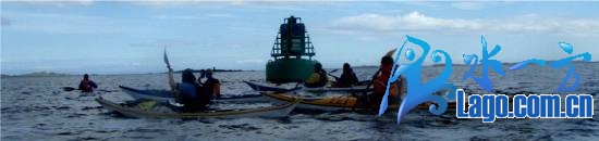

侧面浮标
航道都会沿著边缘以浮标标出。这类侧面标誌 (lateral marks) 的外观都是根据「航道走向 (conventional direction of buoyage)」而异的。侧面标誌是以一种型状和顏色标註出右舷边的定位,其判视是以「船员从外海航入港口、河川、河口或其他水道」的位置来看的。它主要是标出涨潮主海流的方向。而左侧定位的标示,是用一另种不同型状与顏色的浮标来标誌。航道或船隻的左侧称為左舷 (port),右侧称為右舷 (starboart)。在英文裡要好记的话,只要记住 port 因為跟 left (左边) 同样都是四个字母所以 port 就是左边。
英国,及其餘的欧洲地区以及大部分的亚洲地区都是採用国际灯塔协会之浮标系统的 A 系统 (IALA-A),来标誌航道的左侧与右侧。(译者註:台湾、南北美、日本、韩国及菲律宾地区则是採用 IALA-B 浮标系统)。
以侧面标誌的情形来说,左侧标意指由外海进港时红色的浮标应置於船之左侧通过,绿色的浮标应置於船之右侧通过。(译者註:台湾地区採 IALA-B 系统,故当船由外海进港时绿色浮标应於左舷侧,而红色浮标应於右舷侧地通过)。很显然地,河口处的涨潮主流是会往河上游冲去的。也可从更大比例图中辨识出涨潮主海流。
涨潮主海流图
此图所示為欧洲的一道河口。箭头表示涨潮流的方向。按照 IALA-A 系统,航道的右侧会用绿色锥型浮标或在标柱装上绿色锥型/三角型的顶标,而左侧会用红色锥型浮标或在标柱装上红色锥型/三角型的顶标。(译者註:IALA-A 以船為準,船的红灯 (左舷) 对红浮标,船绿灯 (右舷) 对绿浮标而航行;但台湾採用的 IALA-B 系统则以浮标為準,红色 (左) 浮标是要船隻从浮标的左边航行,绿色 (右) 浮标要船从它的右边航行)。
在大航道,侧面浮标就会如此图般的再加上数字标号。标有数字的浮标通常会在航道入口的两边各以 1 和 2 為起始数字,分别地越往内河上游数字越大。
重要的浮标可能会给予命名。特别重要的浮标,就像图中这个位於 Morbihan 的 Arradon 浮标,可能会用永久性的结构矗立著。
另图 Arradon 浮标
绝大部分的侧面标誌是以链条掛重底定位在海床上的海上浮标。而不重要航道的左浮标可能会用旧桶子刷上红漆就了事了。左下图是在英格兰看到的一个左浮标。立於低潮水的边缘,红色标誌置於 6 米高的柱子上好在高潮时仍能看见。小的、航量少的、淤泥底的航道往往就在其最深水道的边缘打上根不刷顏色的木柱做為航道分界的标誌。

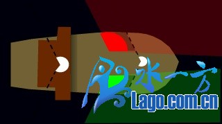

晚上,船舶要点亮一盏三百六十度都可看见的白灯。大型船舶要点亮从前方 225 视角度可见之桅桿白灯两盏。后桅桿灯要高於前桅桿灯。他们也可以再加点一盏 从后方可见之白色船艉灯。
12 公尺或更长的船舶在行进中规定是要点亮两边的航行灯的。绝大多数的游艇或一些的动力小艇都会主动的点亮侧灯的。
侧灯要有超过 112.5 度的可见视角。左侧灯為红灯,右侧灯為绿灯。船的左侧是指当人站在船上,面朝向船艏时的左手侧。在英文裡要好记的话,只要记住 port 因為跟 left (左边) 同样都是四个字母所以 port 就是左边;或者「波特酒 (port wine) 是红色的」。
所有的航行灯的亮度都必须在好天气时能有两哩远的可视距离。
不管有没有白灯,在海上如果你可以同时看到红灯跟绿灯,那艘船就是正朝著你行驶过来。
若只看到船的绿灯,该船舶很可能正在接近过来,而且一定会是从你的左方往右方的方向行驶。若只看到一盏白光,则该船正离你远去或是停泊著。
