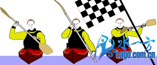

也许你面临过高角度与低角度的争论。静水域竞速的教练会推荐高角度姿势,前划时双手中上手的位置要在额头前面而桨柄几乎垂直状。
图六 高角度划桨
我们倒不认為竞速技巧是普通海洋舟的理想技巧,但你可能还是要会才能取得独木舟的认证资格。
图七 多风时的低角度划桨
除了要衝刺、或衝出浪区外,几乎没有独木舟客会採高桨姿势。
绝大多数的人还是爱用上手齐肩或略高的划法。
或者,如图七所示,在多风时甚至会更低。爱用长柄桨的舟客偏向全程使用相当低角度的划法。
