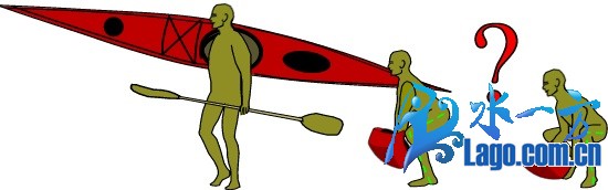

人力要搬运海洋舟可是项沉重、难搞的负载,更不巧的是许多的海洋舟客还都有著背部的毛病。健康 & 安全忠告都不会让人单独的搬运一艘独木舟。两个独木舟客就可轻鬆又安全的搬运两艘独木舟。
虽然我们自己也都总是独自一人的搬运独木舟前弯身从地面抬起一艘 25 公斤重的独木舟而无人协助时,真的会有受伤的很大可能性。
图六
单人搬运

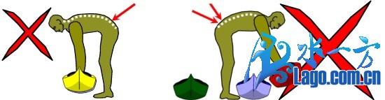

安全的关键点:
膝盖弯曲,以保持背部直挺和挺身正姿。
靠紧独木舟站立且越近越好。千万不可在地面重物离双脚有段距离时就弯身抬起该物。
图七
危险的搬运
此外:
身抬重物时若要转身,应以双脚转向。千万不可双脚不稳并且用腰部转身。<
注意脚步。在搬运重物时滑交或绊倒是背部受伤的主要原因。
若是独自搬运独木舟和桨时,要先拿独木舟。把桨放到无须弯腰就可拿到的地方。若实在无处可放而桨又必须放在刚刚搬独木舟的地方时,要先将身体直立,用一脚放到桨柄的中间,将之翻踢上来再用手抓住。

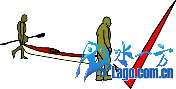

若是两人一组的搬运两艘独木舟,要记住后面的那位在走路时可是不容易见到地面的状况的。不可匆忙,尤其是跨越滑溜的礁石区时。若前头有梯阶或者你要处理突发状况时,要知会后方的人。

若要搬运塞满装备、食品和清水重量已达 150 公斤的远航独木舟时,要找四个人来帮忙才行。
