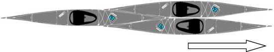

图一双人併舟
此併舟照片為 Richard Best 所提供。

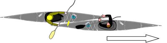

图二多舟併舟
併舟
当两名以上的独木舟客将舟併排在一起,彼此互相抓住,就形成一个在普通海象状况下不会覆舟也不会漂散的舟筏了。要证明皮筏艇的强韧性给队组了解时,可在海上请几位队员离开自己的独木舟到舟筏上走几步就知道了。不过上皮划艇走的人可要挑选体重轻的 – 如果一位 90 公斤重的人走在轻重量独木舟的甲板上,可是会压坏皮划艇的。

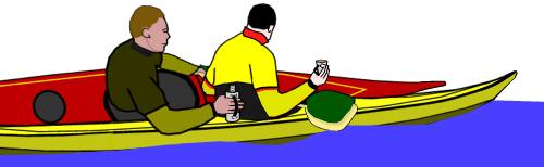

在想要喝个热茶、短聊一下或照张像等休閒式的併舟一般都只要几秒鐘就够了,而且也只用手抓住彼此的舟就可以了。
图三休閒式併舟
