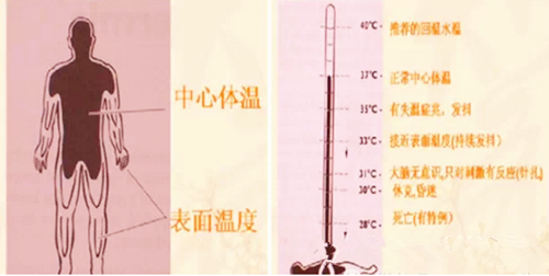

→人体核心温度变化及相应症状
→37摄氏度:正常
→35摄氏度:有失温征兆,发抖
→33摄氏度:接近体表温度,持续发抖
→31摄氏度:大脑无意识,只对刺激有反应(如针扎等)
→30摄氏度:失去意识、昏迷
→28摄氏度:死亡
