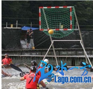

        内延宽 150cm、内沿高 100cm、外框宽 5cm、以红白相间标示,架设于水面上 2 公尺的高度,通常以铝合金材质制成。
照片 2-1 为独木舟水球浮台式球门
皮划艇水球
皮划艇水球
照片 2-2 为皮划艇水球悬挂式球门
皮划艇水球
皮划艇水球
(照片取至 www.worlds.canoepolo.nl 网站) (照片取至 www.canoepolo.com 网站)
