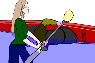

助理在游泳池时的注意事项。最理想的当然在清澈温暖水中,深度及腰。独木舟助理站在你旁边,在练习初期阶段,他帮忙抓住桨让桨叶保持在水面。需要时,他还可以使用泳客对独木舟客救援的技巧,帮你翻滚上来。
助理无须是经验老道的独木舟客,但是如果他能充分了解翻滚练习者要做的动作,当然会对皮划艇练习有很大的帮助。对他来说这会是个安全又轻鬆的任务,但是如果翻滚者缺乏技巧光靠肌肉蛮力翻滚,那他可就一个头两个大啦。皮划艇助理在水中有时候还得往上跳起来,免得双腿被大扫刀似的桨叶齐膝砍断。

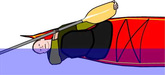

9. 双臂的手肘处微弯。双手应该都在水裡。桨的动力桨叶应在水面,轻触著独木舟侧。
  图四长桨 Pawlata 法的起滚姿势
10. 眼睛注视著动力桨叶。动力桨叶一定要位於正确的角度,翻滚时它才能有如滑水板般的撇过水面。正如图四所示,桨叶在离独木舟侧最开的桨叶边缘务必要比轻触独木舟侧的桨叶边缘要更低。扭动双手手腕直到动力桨叶位於正确的角度。不仅如此哦!在翻滚中,此阶段所抓好的扭转度会丧失泰半,所以不妨将动力桨叶先以与水面成 45 度的角度开始练习。若你感觉不到右手腕会痛,很可能手腕扭转得还不够远。

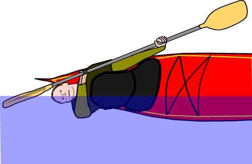

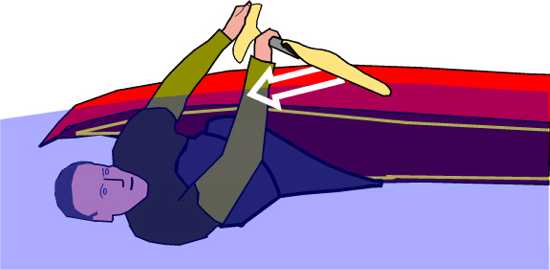

13. 以起滚姿势覆舟。翻转时要确认你还是维持著起滚姿势。置身水下时,稍微放鬆一下别紧张。用五秒鐘的时间检查你是否仍保持著起滚姿势。身体是否依然朝著桨处弯曲著?动力桨叶是否靠在独木舟前端的水面,而角度仍然正确?另一隻桨叶是否在水面上空?
图五长桨 Pawlata 法覆舟后的姿势

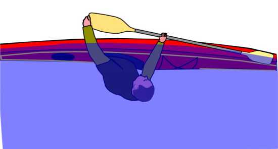

14. 现在你是以头下脚上的姿态被水体支撑著,所以能往左边更弯身过去。要将身体弯过去,让头部刚好就在水面下的位置。再次检查桨的位置是否正确,动力桨叶置於水面而另一隻桨叶位於独木舟上方的空中。

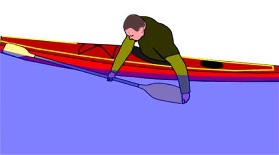

15. 现在可以做翻滚动作了。右臂推出将动力桨叶从水面扫到左边来,往独木舟的外边扫去。桨叶角度正确的话它是不会下沉的。為了要让它更容易浮在水面上,你必须要将身体往左边尽量的转过去。这两件事情都会把你的上半身抬起来,所以你现在开始浮到水面上了,而你的独木舟也开始向侧边翻转。在这个上半身浮升而舟体侧转时,你另一隻的桨叶依然是举在空中的。在你右臂从独木舟移开时,你的左臂会滑过船壳。而你的左前臂会碰触到独木舟船壳:
图六长桨 Pawlata 法击水前的姿势

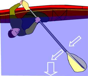

16. 继续进行直到桨与独木舟成直角而动力桨叶也到了远离了独木舟。这就是你的击水姿势 (STRIKE POSITION)。
  图七长桨 Plawlata 法的击水姿势
17. 现在可以做击水动作了。右臂拉回将动力桨叶在水中做出垂直向下的动作,同时身体向后倾靠并甩臀。这个划桨动作类似用草叉将一堆乾稻草叉拋到空中一样。一定要记住,头部要最后才离水而出。
  图八復位时头部要最后离水

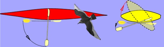

海洋舟的长度够长,所以在扫桨阶段时海洋舟只会往前冲一下而已。但很短的花式舟扫桨时却可能造成舟的旋转并让桨叶几乎是滞留原地,以致於 “扫桨” 对翻滚起不了什麼作用,只能让桨变成向下击水的正确位置上。
图十扫桨对舟的作用
在翻滚的某些向下击水动作上这至少也是个有利因子,因為在非常恶劣水域状况时,浪况之大甚至可能会没有能让桨扫过的水面。
