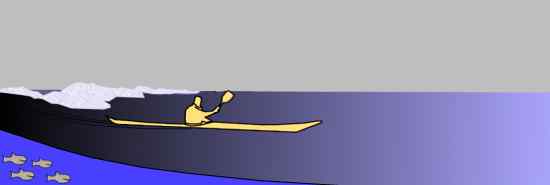

当沿海滩而行时,注意看清浪波并找出下海最好的下舟处。要浮海而划,请以海豹式下水。先将皮划艇置於水边,舟艏对著海面,入座就位,扣好防水裙并用双臂将独木舟滑行进入水中。独木舟要保持正对著浪波。若没有以 90 度的直角正对著浪波,浪马上就会抓住独木舟的前端,而将皮筏艇转成横舟并推回海滩上。
图一 以 90 度正对著浪波下水

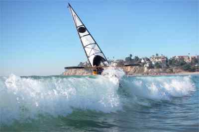

在浅梯度的海域,海洋独木舟可在快速的浪波上漂亮的冲浪。而在外海上,若行驶的方向跟浪波方向相同而独木舟本身又没有装载太重的负载,独木舟客可以抓住一个又一个的浪波,以更快的速度抵达目的地。
但在海滩浪区可能就不会是这麼一回事了。若冲浪用的是花式艇或冲浪独木舟而自己的技巧又能操控自如时,选定自己的行驶方向后,就可以跟滑水者一样做出快速的变化航线,从障碍物边绕过,或沿著浪波斜穿而过,直到独木舟到达了能用桨划出再回到大海处的浪区低点。但如用的是五米长的传统式海洋舟可是玩不了这些技巧的,只能老老实实的走直线并快速的抵达海滩。
海洋舟极為快速的切水性,可能可以跑赢浪波。然后在浪波开始崩溃时,海洋舟也已经跑在像洗衣机搅出乱流般的崩溃白浪前头好几米远了,舟上的你并没落水全身仍是乾爽的直坐著控著桨,而速度却已像喷射战斗机似的开始飆飞了。
