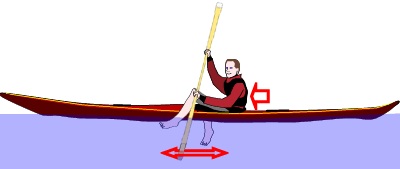

图二双脚在外地跨坐摇櫓支撑
独木舟客将舟正确的翻正浮起,并用下列所述第 2 项的技巧尽可能的把积水排出。先跨到后甲板上以双手握桨;坐直后开始摇櫓支撑;慢慢躬身向前直到臀部到达座位上方;身体先坐进座位而双腿仍在皮划艇舱外;然后一次收回一脚的方式将双腿收纳进来。
