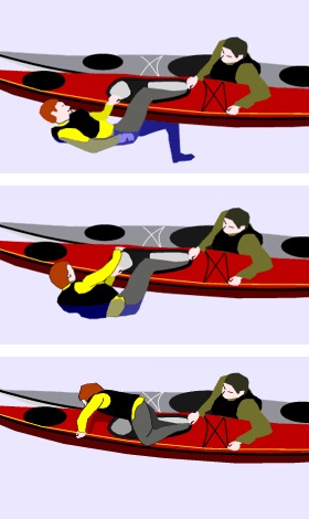

图五脚跟勾的分解动作
一个快速的方法就是施用脚跟勾 (heel hook) 技巧 (请见图五)。受救者要绕到跟他独木舟併排的位置,刚好就在座舱后的位置点。胸口靠到独木舟侧边并伸手抓住座舱,抬起一隻脚并以脚跟勾住座舱内侧然后扭转翻身,向前翻爬上皮伐艇后坐下。

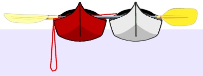

图六救援脚踏绳
受救者的体力如实在不济时,可採取替代方法,由施救者设置好一根救援脚踏绳 (rescue stirrup, 或称猪尾巴)。这是一个约 60 或 70 cm 长,掛垂到水中的绳圈、线圈或编织带圈,做為上船的登梯。受救者将单脚踩进登圈内,站起来再跌坐到独木舟上。
你可事先就备好脚踏绳并於行程中随身携带,或临时用拖绳做出也行。我们爱用的方式是以 2.5 米做成的绳圈,但要注意的是施救者座舱边的接头要够坚固才行。用雀脚结 (lark’s foot knot) 将绳圈的一端绑到甲板接头上,并将另一端跨过受救者独木舟的垂吊到水裡。
图七 lark’s foot knot
另一种脚踏索具的方式则需用 4 到 4.5 米的绳索。用桨的一端穿过绳圈并将绳圈滑到中间;再将桨跨置在受救者独木舟的后甲板上让绳圈垂吊在两艘独木舟之间,把绳圈的另一端拿起来放到受救者独木舟的另一侧,并将之在桨柄上绕几圈直到脚踏绳垂入水的长度适当為止。

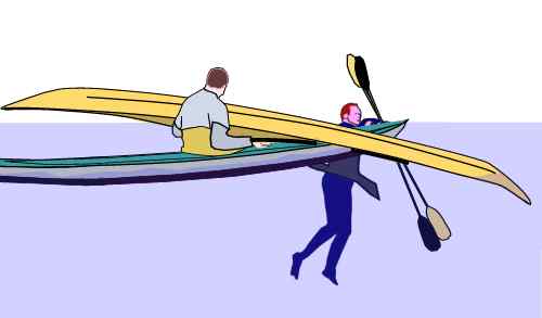

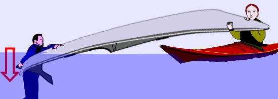

T-救援或舟艏倒水
对老练的受救者而其皮划艇座舱后面有隔水舱而且又没有装载时,这是种快速、优雅又非常有效的救援法。
a) 受救者高声呼救并紧紧的抓住自己的舟跟桨。他可将他的桨紧固在置桨绳 (paddle park) 中。施救者靠近时,受救者要游到他的独木舟的后面并準备将舟艉向下压。
b) 施救者抓住受救独木舟的前端并抬高,在此同时受救者要将舟艉下压入水。若你是施救者而受救独木舟在你的右边,用你的左手抓住该舟的舟艏绳圈再用右手抓住该舟让自己稳定住。抬起舟的前端直到能以你的右臂勾抱住地支撑住该舟。如果此时受救者在水中正将该舟的另一端往下压,而舟裡面又没有载重,这项动作会很容易能成的。如有需要,可将受救独木舟拉起一部份横置在你自己的独木舟上。积水会从座舱中冲泻流光,然后你就可将独木舟翻成正姿地放回海上了。
图八受救者下压舟艉而施救者抬起舟艏以便排水
